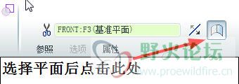

复制所有表面曲面利用曲面修剪进行修剪。修剪时选择与开模方向平行的基准平面如下图所得曲面边缘就是分型线
