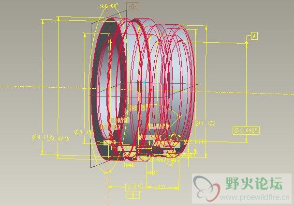

我在画好实体后,创建了两个基准。用来等等标注几何公差用的。结果在工程图,我刚刚标注的基准没有显示出来。那位大哥能给我解答下吗?

有几种可能,一个是没有没有点显示图标,另外一个可能(也是最大的可能)就是你把它设置到了图层里面,但此图层的设置是隐藏的.你可以试下看是否可以.

在这里A B 基准都能显示出来。但到工程图中时,这两个基准就没有了。不能显示出来了。你说的隐藏是怎么回事!

是不是你的基准平面没有打开。或在层里面呀?
