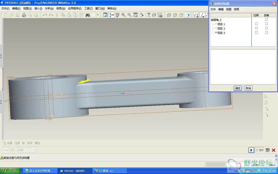

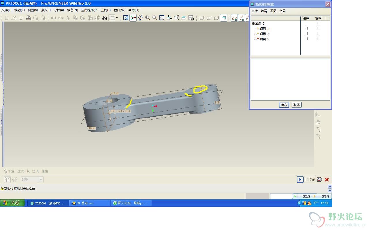

在使用倒圆角工具的时候遇到这样的提示,不知道问题出在哪里,请各位指教!(倒角部分已经标记在图中)

你可以看下左下角的提示,过渡位不够,无法生成啊,是修改的尺寸过大或不足导致,你可以尝试修改一个定义的尺寸值.

发表于 2010-12-6 14:13 | 显示全部楼层
因为你要倒圆角的哪两个面之间的距离比你倒圆角的半径要小,所以就倒不出来
你将圆角改小就行了

 楼主| 发表于 2010-12-6 19:19 | 显示全部楼层
就我用黄色笔标记的那部分不能倒角,不存在两个面之间的距离小于倒角半径(右边那部分都可以倒角)

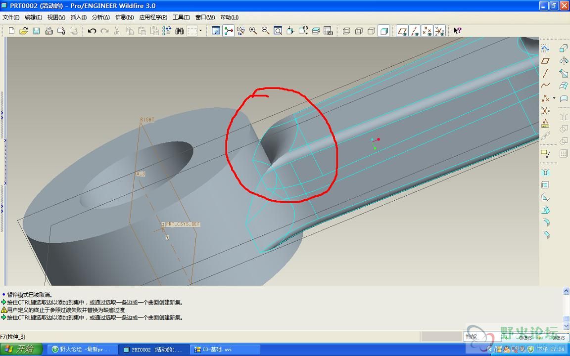

 楼主| 发表于 2010-12-6 19:26 | 显示全部楼层
补充一下,如果我将倒角半径改大一点,那倒角就往里面凹了,不知道怎么回事!
发表于 2010-12-6 19:55 | 显示全部楼层
你用曲面,将两个图元做成一个整体就可以啦,

发表于 2010-12-6 21:22 | 显示全部楼层
太大了   圆角改小点就行了
