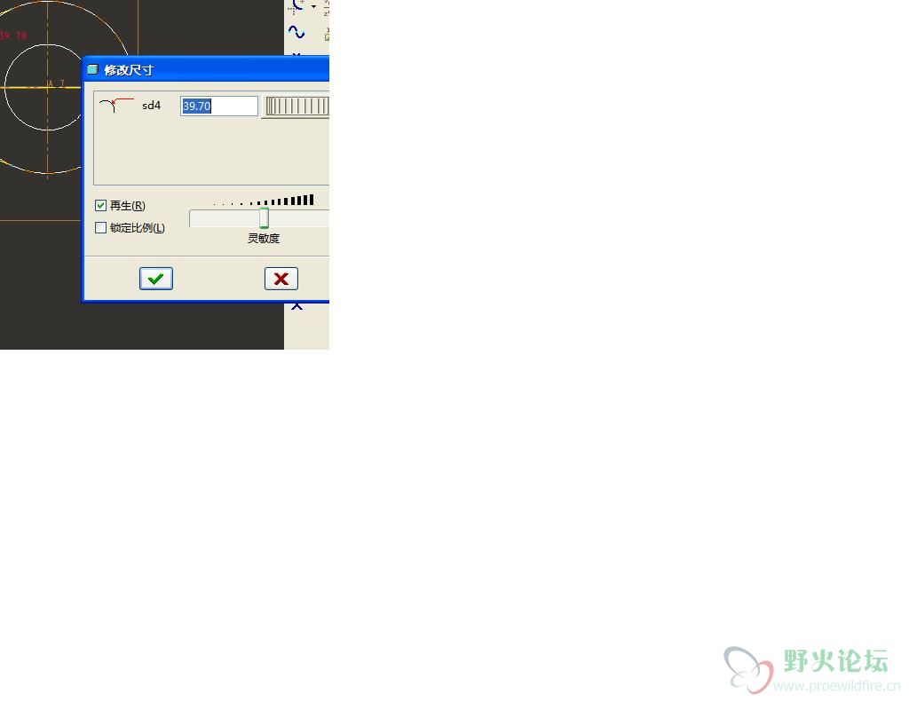

看视频的时候总是说要去掉”再生“,就是不知道为什么要去掉,那位能帮忙解释一下?

一般都把再生拿掉、那样可以保证你改完所有的尺寸后、基本的图形形状和你要画的差不多……
  如果点上再生图形就会有变化……
  当然、如果你画的图形尺寸少、不拿掉也没有关系、但是当图形比较复杂、尺寸和约束比较多时、一般要拿掉再生

再生就是重新生成、实时变化。
选再生时,有时候改草绘图元,原图可能会乱掉,一塌糊涂,所以先不再生。
等全部尺寸改好后,再点确定。
但这只是个人习惯,只要图元样子差不多,即使点选了再生也不会出乱子。
也有的人习惯直接双击尺寸进行修改的。

使用自动标注尺寸时,会有再生的功能;如果要要手动修改尺寸,建议将再生去掉。
