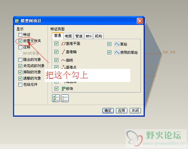

是这样的。我用3.0做了个零件的装配,但是转到5.0里打开,装配模式下的零件没有展开的那个小加号,这是怎么回事?(如下图箭头所指处)

模型树设置问题,

发表于 2010-12-6 12:29 | 显示全部楼层
模型树过滤中将“特征”、“基准”之类的都勾上,就可以了。不足为奇了!!!

发表于 2010-12-6 15:21 | 显示全部楼层
模形树里把特征打勾就可以了!~
