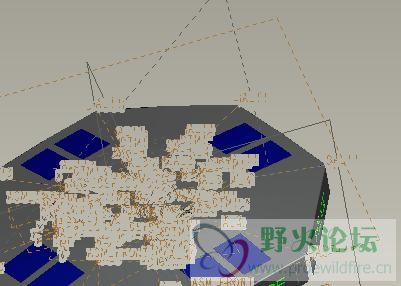

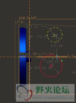

公司和家里的电脑同时都重新安装了一次新系统.公司的电脑就很多实线显示成了虚线.开始我以为是显卡驱动不对,又重新驱动.还是不行.之后又换装了一个以前的老系统.还是不行.
家里的电脑开始一直没问题,昨天升级了显卡,也变成和公司的电脑一样了.哪位大虾帮我解决一下.
[ 本帖最后由 saigang 于 2008-5-8 20:29 编辑 ]
132
173
 楼主| 发表于 2008-5-8 20:46 | 显示全部楼层
更奇怪的是,在草给中只要里面选了参照或者画一条虚线或者中心轴显示出来其它的基准面一部分都变成了虚线.还有不管我画多少条实线.第一条是虚线,其它都是实线.如果把参照或中心线删除把所有实际是虚线的线关掉,显示又正常了。不进入草绘也是一样情况.反正只要有一条实际的虚线被显示,其它线都可能跟着变虚线。

 楼主| 发表于 2008-5-8 20:58 | 显示全部楼层
我电脑上面的3.0和4.0同时都变成了这们的啊。

发表于 2008-5-8 21:15 | 显示全部楼层
重装一下吧,你3.0   4.0最好是离开一点,放到两个不同的分区里。
一步起千里,技术非主流.
47499
发表于 2008-5-8 21:20 | 显示全部楼层
你的是什么系统,是原版还是 ghost 版?
另外你可以把你的所有配置文件 config.pro 和 *.dtl 都删除看看

 楼主| 发表于 2008-5-8 21:29 | 显示全部楼层
config.pro 没有任何配置啊。
132
173
是ghost版的。
47499
发表于 2008-5-8 21:43 | 显示全部楼层
那就别装 ghost 版的,推荐
Windows XP professional with SP3 VOL MSDN 简体中文版(官方集成版)高速下载
http://www.proewildfire.cn/thread-5131-1-1.html
