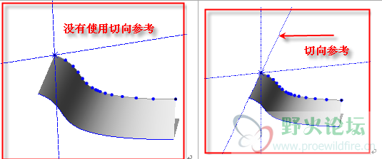

  很多人都知道用切向参考可以实现扫出面和已有的面实现相切连接,但如果仅是局限于定义面相切的话那就是人为的把这个选项的作用局限在一个点上了,事实上利用这个选项你可以把你的扫出面定以成和参考面成任何角度关系(当然也包括相切的0度关系)。设定这个选项只是告知系统你需要一条关于参考曲面的切线参考,至于用来定义成什么关系则完全是你的事了。
  因为参考切线实际上就是已有曲面在截面处的切线,所以当我们在截面中定义截面的图元和参考线相切时那么该图元扫出形成的面自然就是参考曲面相切了。下面就是对同一条曲面边轨迹不使用切线参考和使用切线参考的情况。可以注意到在使用切线参考的情况下进入草绘环境后会自动生成一条曲面的切线。

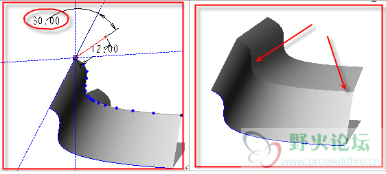

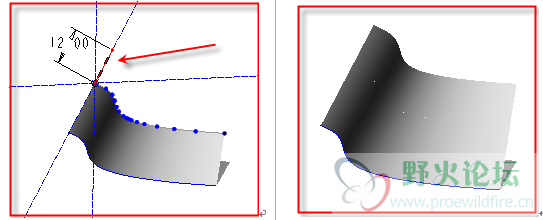

下图中假设我们截面为一在切线参考上的直线段,那么扫出的面就是一个和参考面相切面额带面,如右下图的效果
  但是如果刻意标准直线段和参考线成一角度如30度,那么扫出的带面在公共边的任一垂直截面上两个面的交线都是30度(或说是150度)。如右下图所示: 0671220272771382.png
