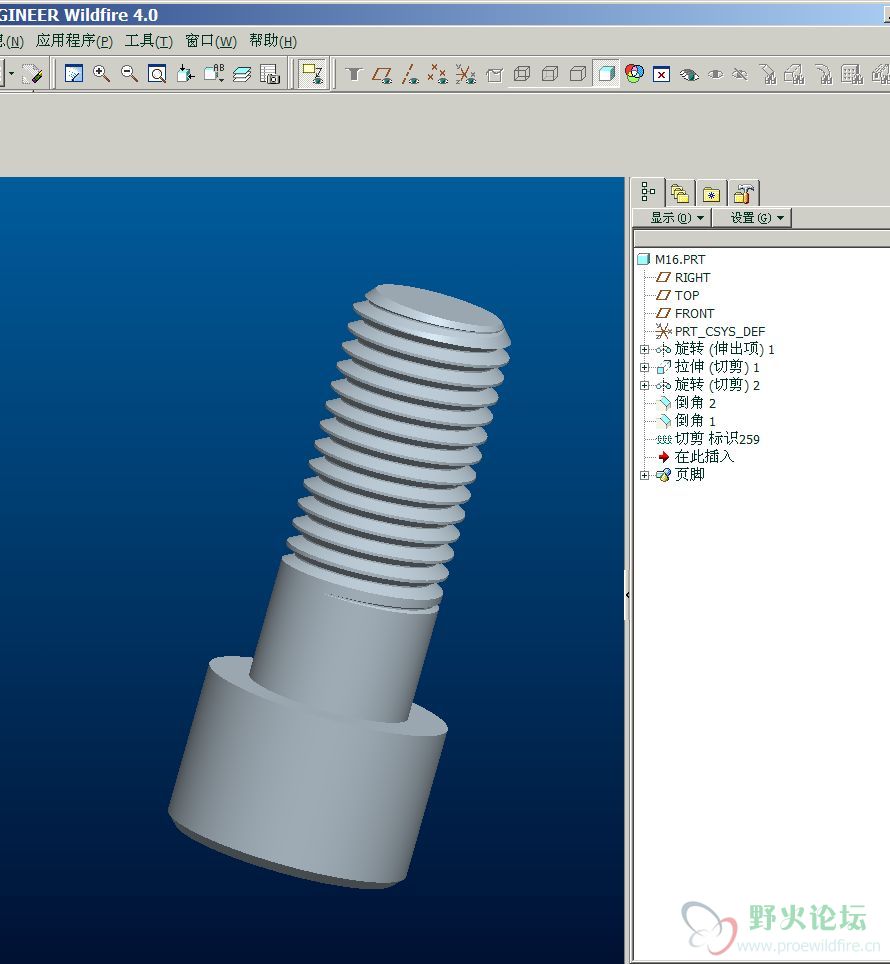

在图中①位置,就像突然断开一样②的地方由于有B处的圆块遮挡,螺旋收尾效果效果还可以
想问一下大家,在①位置,怎样处理才好?我试过将螺旋扫描A处过头,然后再用拉伸来切除多余的螺旋,不过,似乎无法切除,图示:零件未改变。

关于螺纹收尾,论坛里有教程,去看看吧。
可以用方程来控制收尾。

这个给你参考下
M16-PRT.rar
470.08 KB, 下载次数: 116

多谢楼上。。。不过我试了一下,我用的是3.0M120,打不开这个文件。。

不好意思是4.0给你换个3.0的。
M16-PRT 3.0.rar
469.11 KB, 下载次数: 70
