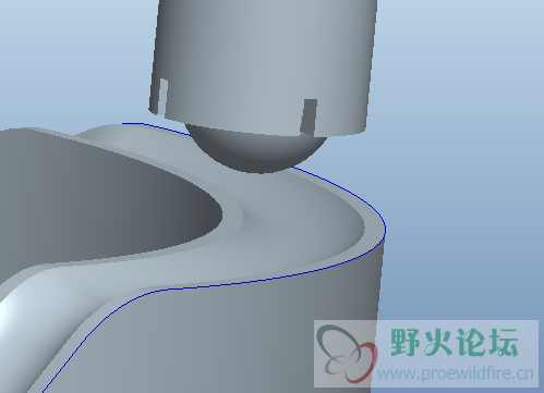

发表于 2010-12-5 20:44 | 显示全部楼层 |阅读模式
如图,上面杆的下面为半球状,要和下面的圆柱凸轮接触,请问怎样定义?定义凸轮的时候,总是提示“选取凸轮几何”,意即我选取的不是凸轮集合,请问这样的不可以定义为凸轮么???
恳请高手解答。

 楼主| 发表于 2010-12-5 20:45 | 显示全部楼层
来个特写:

发表于 2010-12-6 11:00 | 显示全部楼层
凸轮的曲面只能沿一个方向弯曲(它们不能弯成弓形)。——引用proe帮助
你下面做凸轮型面的是弓形,目前是不允许的。不过你可以用槽连接试试
334
424
 楼主| 发表于 2010-12-6 12:30 | 显示全部楼层
原帖由 wxywx 于 2010-12-6 11:00 发表
一语惊醒梦中人,试试看
