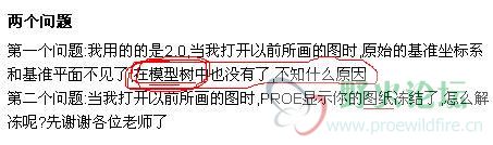

第一个问题:我用的的是2.0,当我打开以前所画的图时,原始的基准坐标系和基准平面不见了,在模型树中也没有了,不知什么原因
第二个问题:当我打开以前所画的图时,PROE显示你的图纸冻结了,怎么解冻呢?先谢谢各位老师了

原始基准的坐标系是不是给你关了呢?
后面那个偶也没碰到过哦
一步起千里,技术非主流.
发表于 2008-5-8 10:52 | 显示全部楼层
第一个问题两种可能发生
1.你关了基准面的显示开关.
2.基准面所在的图层被设为不显示状态.去图层那瞧瞧.
第二个问题不明白你的意思,是模型冻结了还是工程图纸冻结了.那个例子看看,

先把问题贴个图,然后把你打开时出现问题的prt上传!

注意了,楼主的问题是在模开型树中也没有原始的基准平面和坐标系,这个和关不关掉那个的开关是没有关系的,就算你把图层给关了也关不了模型树上的这一个特征,出现这种情况只有一种可能,就是特征是输入(存为别的格式后,一般是stp,igs之类)的,而不是一个真正的PROE的PRT档
