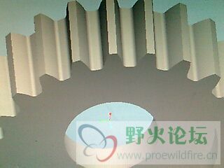

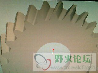

[求助] 参数设计斜齿轮时,有个问题让我很困惑?
132
218
发表于 2010-12-5 17:52 | 显示全部楼层 |阅读模式
看了论坛里参数设计斜齿轮德教材,有一步是:复制齿廓曲线(先平移再旋转)    其旋转角度为什么是:asin(2*b*tan(beta)/d)/3  (教程中是asin(2*b*tan(beta/d))/3,改过来了,单位不对)         而不是是:360*b*tan(beta)/(pi*d)      后面是我根据斜齿轮尺寸算出来的。
发表于 2010-12-28 11:11 | 显示全部楼层
360*b*tan(beta)/(pi*d) 这个是对的
发表于 2010-12-30 21:39 | 显示全部楼层
真的很给里啊
发表于 2011-1-9 21:33 | 显示全部楼层
应该是asin(2*b*tan(beta)/d)吧
发表于 2015-6-3 18:02 | 显示全部楼层
我推算的也是这个360*b*tan(beta)/(pi*d),有官方的吗?
