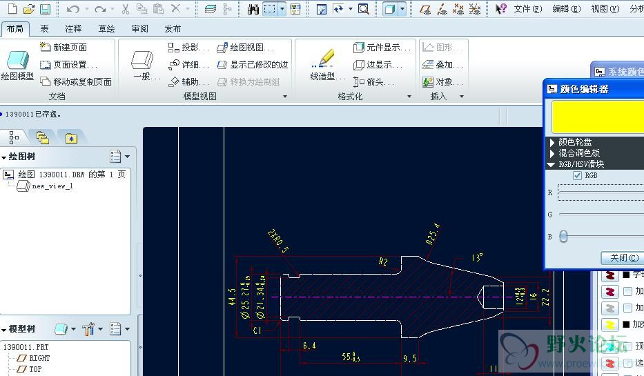

proe工程图里标注的尺寸默认的颜色怎么修改,我想把默认的颜色改成黄色 以后出来的都是黄色的
还有箭头的大小怎么修改啊
最重要的是:我做了个A4的图框  我现在想改改它  怎么改啊
高手 啊   来帮帮我

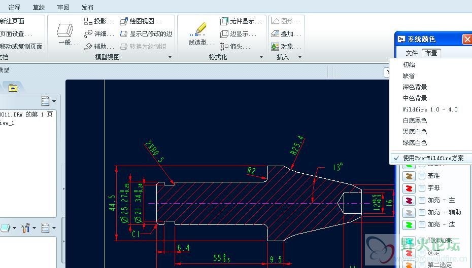

因为PROE的图形颜色是根据背景颜色会出现变化的,首先固定为:视图——显示设置——系统颜色——布置——使用PRE——wildfire方案

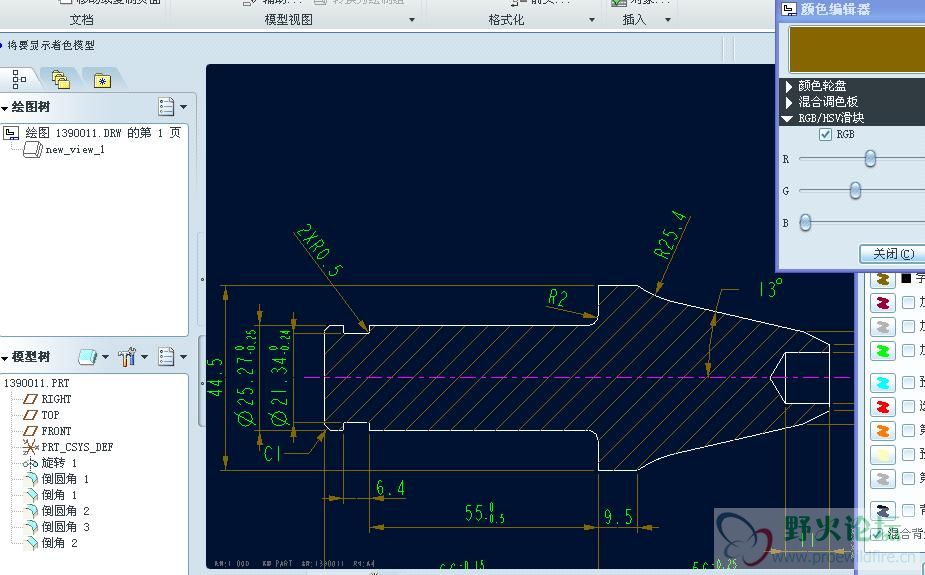

在此基础上调整颜色。接下来点选图形,然后点“字母”前面的框,拖动按钮来调整尺寸线的颜色;然后再点选“加亮—边”拖动按钮来调整尺寸数值的颜色。采用这种方法,你想调整成什么颜色都可以。还可以采用这种方法设置中心线颜色、基准面颜色等等。调整好后点“文件”
保存成一个syscol.scl文件,然后将此文件放入某个文件夹,然后再CONFIG.PRO中增加设置:
system_colors_file  D:\ptc\proeWildfire 5.0\text\syscol.scl;注意更改文件路径即可。

我的PROE默认的背景颜色是黑色,标注尺寸的颜色也是黑色!好苦恼!那个标注尺寸是多少根本就是看不到!就像是被隐藏了一样!哎,我现在看了上面的方法,改一下,但是好像不是更改成自己想要的默认颜色,也就是说以后启动的时候颜色仍然是刚才修改的颜色,应该怎么办啊?
