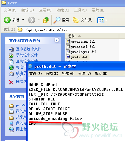

4  然后到你的proe安装目录,例如我这里的D:\ptc\proeWildfire5\text,找到protk.dat文件,用记事本打开修改
在end之前加一句:unicode_encoding false 然后保存就ok了
这是二次开发的编码问题,大家就不用多想了

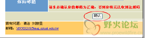

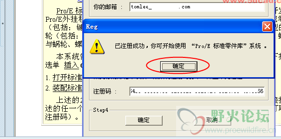

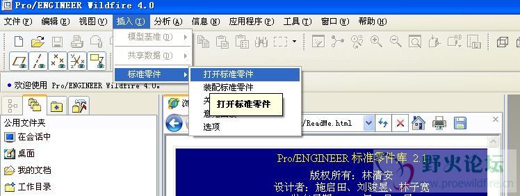

5 接下来启动proe,在线注册,只要能上网就没问题的。
插入》》标准零件》》打开标准零件,就弹出注册画面。只要填入自己的邮箱,提取注册码,接下来,注册码会直接发送到你的邮箱,然后,复制黏贴进去,就成功了。
