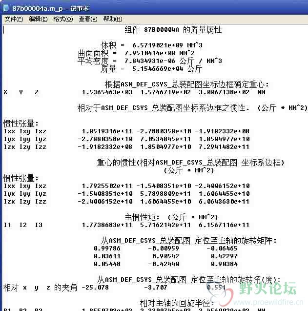

“心的执著”朋友,mp文件是自动生成的,在模型的相同目录里,可以用“记事本”打开。如图

发表于 2014-9-24 15:49 | 显示全部楼层
刚才,图片未传
