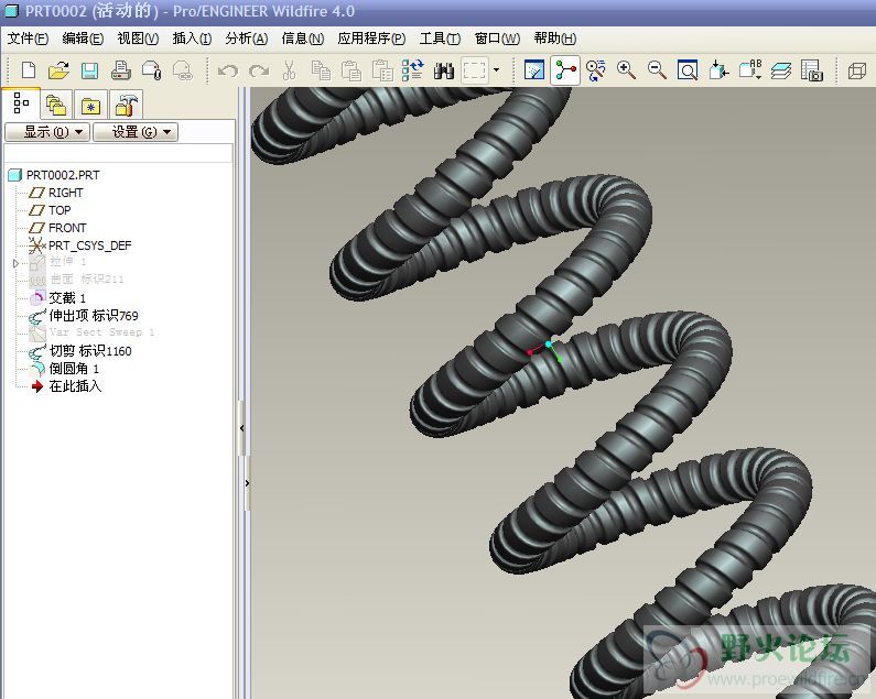

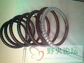

不多说,上图,内表面和外表面一个样,也是螺纹螺旋的,单独的螺旋容易画,可是两个螺旋在一起不知道怎么整,可虑这个那个不知道怎么画,可虑另一个这个有不知道这么花了,郁闷.......

 楼主| 发表于 2010-12-5 11:03 | 显示全部楼层
补充下,小段细节,和下图相似,只画了直段,参数自己瞎整的

发表于 2010-12-5 15:35 | 显示全部楼层
螺旋扫描——切口可以整出来了?

 楼主| 发表于 2010-12-5 18:16 | 显示全部楼层
回复 3# 沧海曾经 的帖子
有这么简单?这个是研究生学姐的毕业设计的一小部分,她整了很久没整出来,那位高人画好了把prt发给我:kyja@qq.com      (我也在学习画.....)

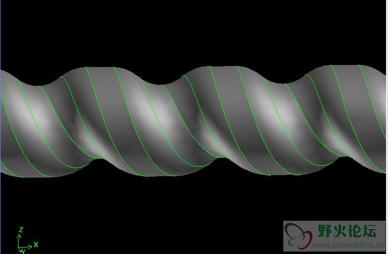

发表于 2010-12-5 23:46 | 显示全部楼层
试着画了一下,图形不是很像。照这样的思路有准确的尺寸是可以画出楼主的图形的。另外多说一句,你的研究生学姐是不是有点名不符实。这个问题也不是很难。

发表于 2010-12-6 00:12 | 显示全部楼层
楼上的 我感觉不对 他的面是 股面的    不是没有弧度的

发表于 2010-12-6 12:37 | 显示全部楼层
操作方法一样,要么圆角大点,要么直接就以“鼓”面画出来。
这种所谓的“蛇皮管”,没有想象中的那么复杂吧!!!
