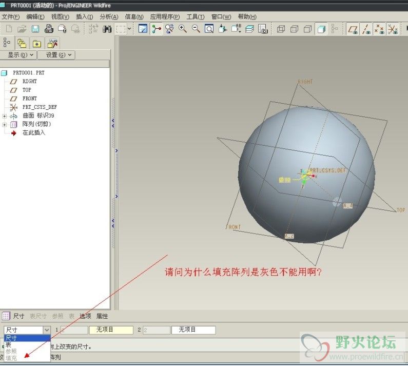

发表于 2010-12-5 08:35 | 显示全部楼层 |阅读模式
我用曲面旋转出一个球,再用曲面拉伸在曲面上剪出一个孔,选中剪切特征再点阵列,这时下面的填充阵列为灰色不能用,请问操作上哪里有问题?我照书操作的,版本,野火3.0,另请问野火3.0有几个版本?为什么我的版本跟书里有点出入

填充阵列是在指定区域阵列,你没有指定区域所以是灰色的。

没选择区域,填充至少是可也选择的。

请问你的圆是实体旋转出来的还是曲面旋转出来的??

是旋转曲面
