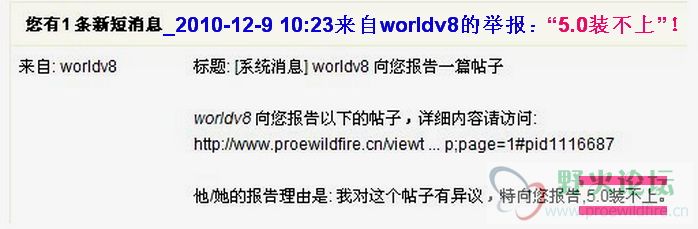

      根据“worldv8”的反映,Pro/E 5.0 未能加载《林清安的标准零件库》!!
      请楼主核查阐明。
      请见“worldv8”发来的短消息截图
