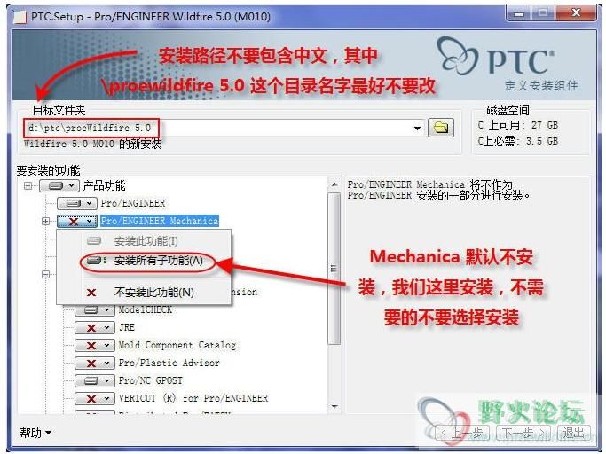

发表于 2010-12-5 14:39 | 显示全部楼层
原帖由 我不看阿凡达 于 2010-12-5 10:41 发表
那应该怎么解决呢?是继续破解还是换个版本,或者找一个全功能补丁?
      在安装Pro/E的进程中,点选“mechanic”功能包。
      具体操作方法,可参见“野火”先生的安装图文教程。
     【proe wildfire 5.0 M010,Mxxx 野火版正式版安装步骤图解教程(含mechanic安装)】,
      http://www.proewildfire.cn/thread-32988-1-1.html
      下图摘自“野火”先生的上述教程:
