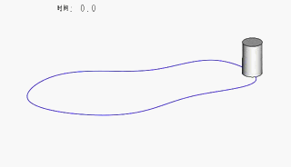

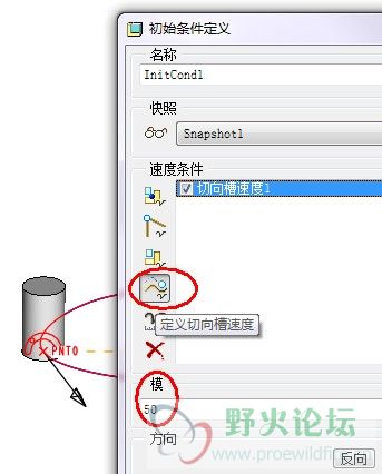

关于运动仿真的,就是让一个点沿着一条曲线运动,我知道在装配的时候定义成曹链接,但是在机构里面怎么添加电动机,让他自己运动呢?(类似论坛里有个汽车运动仿真,但是不够点数不能下载)我知道这个问题不在在这里问,可是运动仿真那块没什么人,这里人多,我比较急,谢谢大家了

单是槽连接不需加电机的,定义初始条件,定义切向槽速度,动态分析就好了
