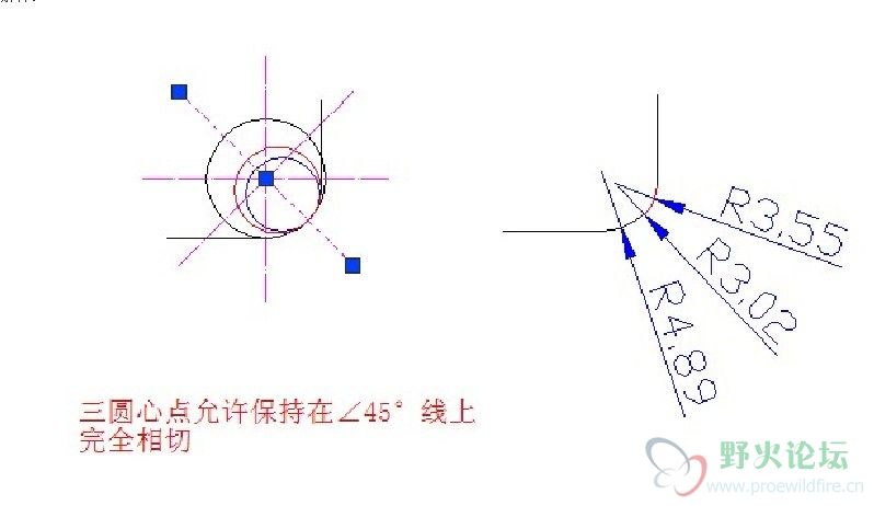

怎么做出来的 ? 别的论坛看到的
3个圆角圆心在一与水平45度的直线上  CAD画了半天 想 不明白
PRO/E有自动约束 以为能行  可也不行   有冲突
帮忙看看大狭门

R3.02不在45度线上不就简单了吗?

汗...可人家答案  明明说 3点在一条直线上

是啊,他还没说中间的圆弧和两边的圆弧相切呢。
你是牺牲3点一线,还是牺牲向切?

先画圆,之后切,再约束点同一线上,就OK了

瞎扯!你画画看

那肯定是有冲突的 这个标注就有问题 是不可能出现这种尺寸的 三个圆相切圆心必定在一条直线上 这种倒圆的圆弧肯定不在一条直线上

我也是觉得奇怪了  中国 机械CAD论坛上面的正确答案 就是我图上的  我还真是郁闷了
