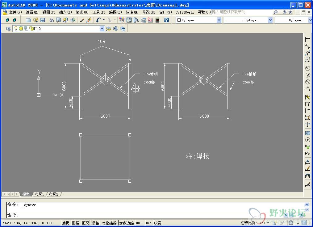

可先计算立柱H型钢的柔度(长细比),计算压杆的稳定性,具体过程可以参考《机械设计手册》第一卷1-178页)
然后再计算挠度,
一般经过计算后,柔度符合要求的话,挠度不符合要求。这种情况下,水平方向的力靠斜撑来承担,斜撑一般保证受力截面面积符合要求即可。
斜撑使用槽钢也可以,不过换成钢管的话受力更加均匀。

谢谢回答,但有个问题,机械设计手册没有1-178页,另外此结构也不考虑挠度,只要不倒就行,那加斜撑的作用是什么

此结构在我以前做的产品(沥青站)上有实际应用的,整个主楼有100吨以上,用的300的H钢,完全没有问题!

立柱H型钢安装过程可能有偏差,在水平方向可能有 力 存在,另外将立柱用支撑连接起来,可以作为桁架考虑,结构稳定
