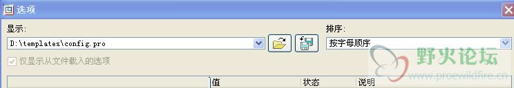

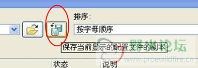

2、对于要强制执行的标准,操作如下:
   a)、修改工具==>选项。设置选项之后点击另存为副本(放在一个好找的位置)。这里只是设置要强制执行的部分。
   图1 ,图2
   b)、把上面生成的config.pro文件的pro改为sup,即得到config.sup
   c)、把上面得到的config.sup文件件剪切到proe安装目录下的text文件夹中
3、用户个人的配置文件的设置:
   修改工具==>选项。设置选项之后点击保存,行成config.pro文件,并放到启动目录之下。完成。 图1 ,图2

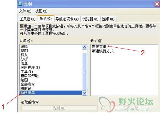

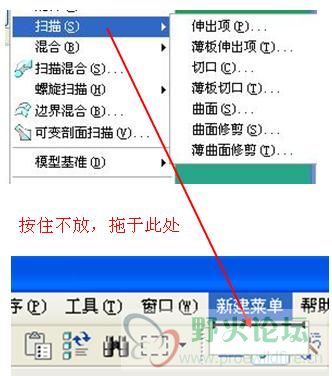

6、新建菜单和快捷方式:
   工具==>自定屏幕==>在新建菜单中把新建菜单拖出来放于proe界面顶端
   拖动工具加入进去。(想见图3、4、5)
