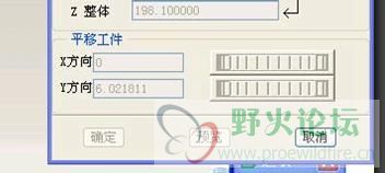

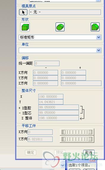

请问高手proe分模中的自动工件 没有单位下面都市灰色的那是怎么回事啊?

回复 楼主 wangxk760123 的帖子
应该是没选坐标系吧

我也这是这种况..要不要重装呀
发表于 2011-4-9 22:08 | 显示全部楼层
回复 7# proe371607483 的帖子
不需要,只把mold_data和安装weld-data安装到apps_data里就可以了
