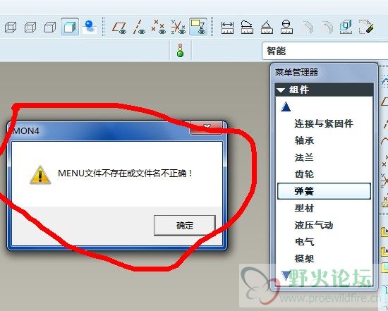

安装好了,可是装配的时候一点击瀑布菜单出现一个对话框,不知道怎么解决。望高手指点迷津!这个问题我困惑了好久了啊

上面的问题就是安装430MB的最全标准件库出现的问题,不知道哪里出错了,不能正常使用。望高手解决,小弟万分感谢!

      楼主的安装方法出错了,才会造成“MENU文件不存在……”的问题。——其实就是路径设置不正确,导致Pro/E找不到此外挂件的路径。
      请仔细参阅学习“czf”(陈中富)的专题帖,讲授的教案内容非常详实:
     【关于 proe 标准件库的几种安装方法简述】,
      http://down.proewildfire.cn/article/setup/201001/14.html

超级版主,你好啊,我的系统是WIN7的,破衣是5.0的。(安装PROE安装目录下的i486_ntpvxpvx.exe的“pvx.exe”,双击运行安装,安装至 MONLibs 文件位置。)这个根本找不到啊!不可能同时安装4.0和5.0的吧。还有(((注:MON3.dll为proe3.0;proe4.0就改为 MON4.dll))那5.0的怎么改啊。现在问题就是归根到5.0的破衣,win7系统到底能不能安装。有没有安装成功的实例

            Win.7 + Pro/E 5.0标件库(MONLibs)安装方法
1,编辑本机启动目录下的CONFIG.PRO,添加下面几行:
      ctpro_material_dir        X :\MONLibs\Materials
      pro_library_dir              X :\MONLibs\
      pro_catalog_dir            X :\MONLibs\
      protkdat                        X :\MONLibs\protk.dat
2,编辑目录内的protk.dat改动为:
       EXEC_FILE  X :\MONLibs\MON4.dll
3,添加系统环境变量
       MONLIBS_DIR=X :\MONLibs
4,安装Pro/E 5.0安装目录下的\i486_nt\pvx\pvx.exe。
5,添加系统变量
       pro_library_dir= D:\MONLibs
6,运行Pro/E 5.0目录中\bin\pro_build_library_ctg.bat
      通过以上操作,在Pre/E 5.0就可以使用标件库了!

谢谢斑竹啊,终于安装成功了,但是有几个标准件点击的时候提示是Mun文件名不正确或者文件不存在,应该不是我安装的问题了吧,有百分之98的零件可以正常调入使用,上述情况只是少数的

      Pro/E也有“愚蠢”的短处——不认识中华文化的方块汉字!
      可能因此出现“Mun文件名不正确或者文件不存在”?!
