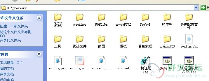

但是网上好多人win7都安装成功了啊

发表于 2010-12-5 12:56 | 显示全部楼层
谁的W7系统安装成功了?
谁的W7系统安装成功了?我的也按不了标准件库
127
178
