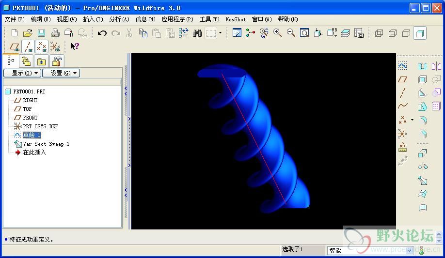

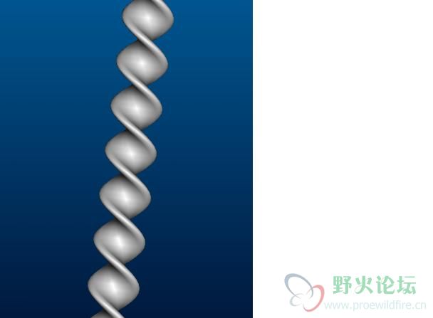

此图形怎么画,求步骤!

直的,扭曲
螺旋扫描
VSS

发表于 2010-12-4 14:43 | 显示全部楼层
VSS比较简单。
easy_vss.rar (31.95 KB, 下载次数: 29)
[螺旋扫描应该可以,但:截面描述起来不直观]

发表于 2010-12-4 16:45 | 显示全部楼层
怎样扫出来才会扭的,本人菜鸟,扫出来是直。下了那个prt看过,是否还要用方程添加曲线!!做不到vss一步到位

发表于 2010-12-4 17:06 | 显示全部楼层
需要加参数的!!5楼不是传了 PRT了··

发表于 2010-12-4 18:08 | 显示全部楼层
用一个角度来当变量 trajpar*360*10 来驱动整个截面的旋转 角度不要用中心线  要用直线 然后进行构建

发表于 2010-12-5 12:57 | 显示全部楼层
终于搞了出来了,yes
