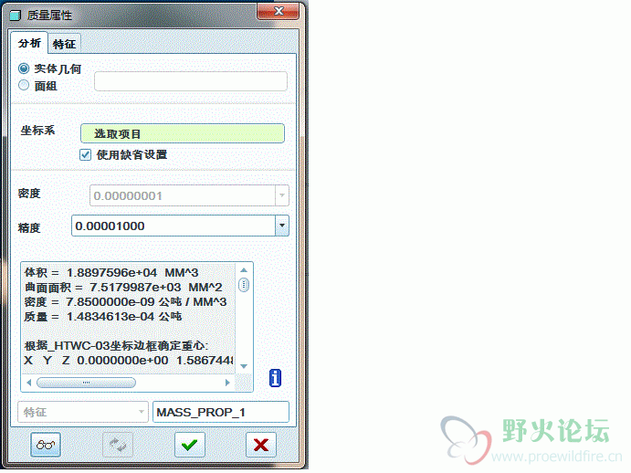

我在关系式中设置如下
MP_DENSITY=7.85E-9
CMASS=MP_MASS("")*1000
但在工程图中没有质量显示

显示与否关键看你是否添加了相关的引用,如&scale、&cmass等等。你若在重复区域就添加bom符号。最后再更新一次绘图就中了!

1,你要分析模型的质量属性,然后勾选,这样会在你的工作目录下自动生存一个.MP的文件
2,确认你工程图质量的地方有引用&cmass[.2](精确到小数点后2位)
3,假如你的单位是毫米千克秒的话,输入关系式cmass=pro_mp_mass*1e-6,然后校验关系式就可以了......
更新你的工程图后就会显示,小数点后面2位的质量了,你自己试试,希望你可以成功......
