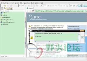

今天在不插网线的情况下开机使用PROE4.0,结果无法使用,见图
之后我连上网线后,启动PROE4.0就能正常使用,见图
在期间其他两台电脑能正常使用,两台无法正常使用,都是笔记本 三台华硕,一台别的牌子。
之前没出现过这种状况,非常奇怪,而且在不插网线的情况下重新安装PROE 会提示无法获取主机ID。
要是不搞好的话以后就没法弄了,重置证书什么的都没法用。
哪位大虾帮下小弟啦,谢谢啦
貌似图片传不了。我说下吧 他那个提示框就跟证书没装好的提示框一样。

      建议针对“无法获取主机ID”的笔记本电脑,为它们建立“虚拟网卡”,然后,读取此“虚拟网卡”的ID,生成此电脑的注册许可证文件ptc_licfile.dat。此后,谅必可以完成安装和使用。

许可证是对的。之前联网的时候在用都是好的,那天吧笔记本带出去没连网线才出的问题。回来后连上网线就能正常使用了

安装虚拟网卡断网的时候的确可以正常使用,但以连上网就没法用了,纠结……
