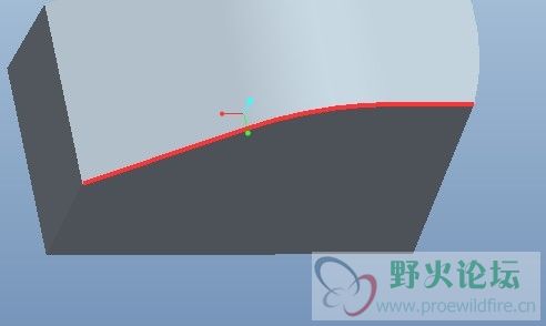

在这个角上做C角,上面要10*10,下面就越来越小,到顶点消失的。
那个高人指点下呀!
谢了!

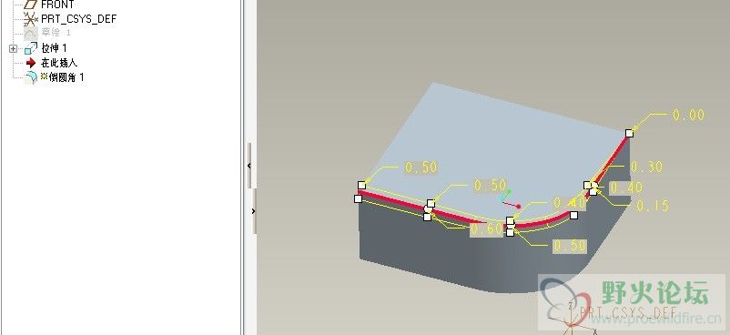

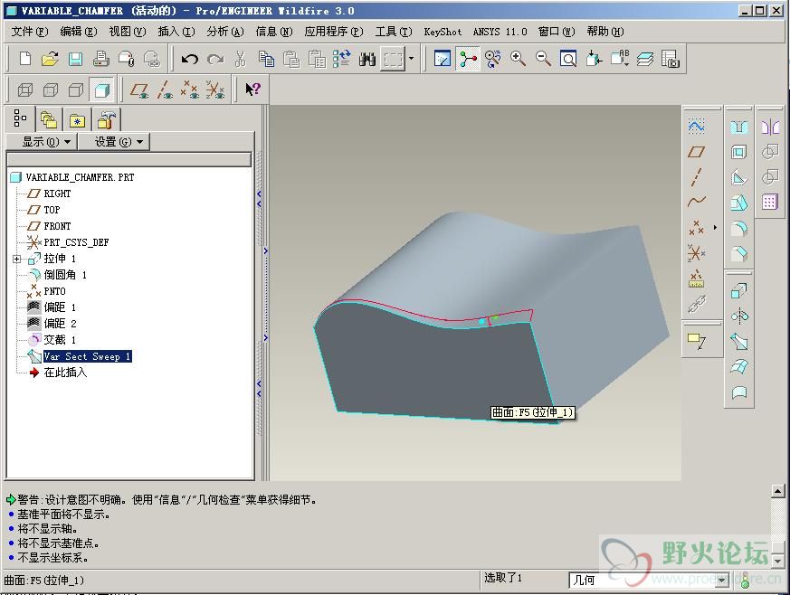

估计没有直接的功能,不过可以换种方法,比如用可变截面扫描或其他方法。如下图先做个可变倒圆,获取两条扫描曲线,再画个截面切除就可以了。

汗  看图片 右键  点添加半径  变半径 有的  怎么没有这功能那?
发表于 2010-12-6 14:36 | 显示全部楼层
四楼的完全准备,但有一点,要均匀的渐变最好不要太多的点,只要首尾各一点就好,把起点设置为你要圆的角的半径,终点为0就可以了.
发表于 2010-12-6 14:41 | 显示全部楼层
不好意思,我道歉了,看错了,我以为是圆角,可能4楼的兄弟也犯了跟我一样的错,我再看下,先说声:对不住了,兄弟们!

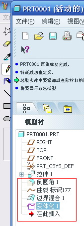

只一个命令估计我是做不了了,不知道有没有高手可以,但我有一个比较简单的方法可以实现这个可变倒角的目的,先用可变圆角做出,再用圆角的边线及辅助线建立一个混合面,然后利用此面切除实体就可以了.

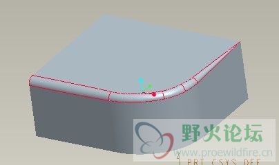

图片真难搞,上面的我都知道会看不清了,再发个大一点的图吧
