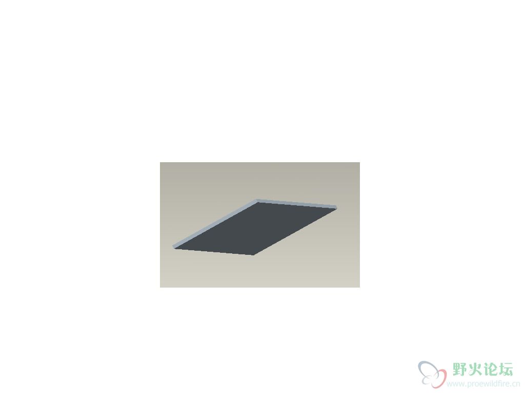

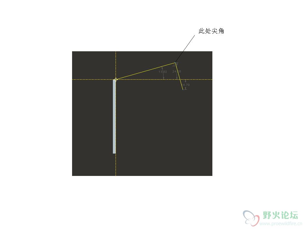

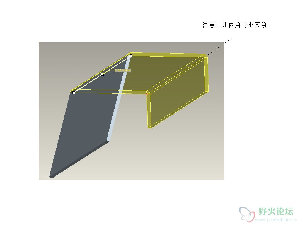

我的一个例子:
1、创建一个独立的拉伸壁
2、创建一个连接壁
3、我标注的位置内圆角老是有小圆角(明明第二步中的草绘是尖角)
注:以上我只是一个例子,类似的大家可以试试。请高手指教!

 楼主| 发表于 2008-5-7 22:06 | 显示全部楼层
不好意思:我以上附的图片明明在“所见即所得”中预览的好好的,到这里咋就“X”了呢?请指教!现发附件形式大家看看吧
[ 本帖最后由 野火 于 2008-5-7 22:48 编辑 ]

发表于 2008-5-8 00:21 | 显示全部楼层
当然要有圆角了,,钣金要折弯是不会出现直角的~
要是直角就不符合工艺了

发表于 2008-5-8 07:48 | 显示全部楼层
楼上说得不错,你折弯没有圆角的话,你咋折,你自己去折一个看看

 楼主| 发表于 2008-5-8 09:40 | 显示全部楼层
谢谢各位高人及时的指点。
不过,我的意思是:这种自然生成的小内圆角不能设定吗?能不能取消?这样便于以后的绘图。要知道,钣金件的开模大部分是依工程图的。如果没有这个小内圆角的话,转图也好些

发表于 2008-5-8 10:27 | 显示全部楼层
试了一下,那个自动生成的小R很小,量出来它是0.032,这么小的R,开模时就当尖角杀了,工程图中打印出来它就变为尖的了,折弯没这么精吧
发表于 2008-5-10 22:59 | 显示全部楼层
在设计上楼主所说的地方理论上是可以为直角的,只要把折弯角设在外部且半径等于板厚就可以了,但实际生产是实现不了的
发表于 2008-9-8 05:59 | 显示全部楼层
回楼主:你的意思只有我才能明白,我们开模用的工程图(产品图)一般是没有内圆弧的,而在PROE钣金模块里不管是什么教学书籍,还是教学视频等等通通都有内圆弧,这样做出来的零件转成工程图的时候必须显示相切处的线条,再转到CAD的时候看到的都是实线,简直是眼花撩乱。你上面所讲的这个图形,可以用平整壁画出来,再用折弯工具,然后选择外圆弧。
