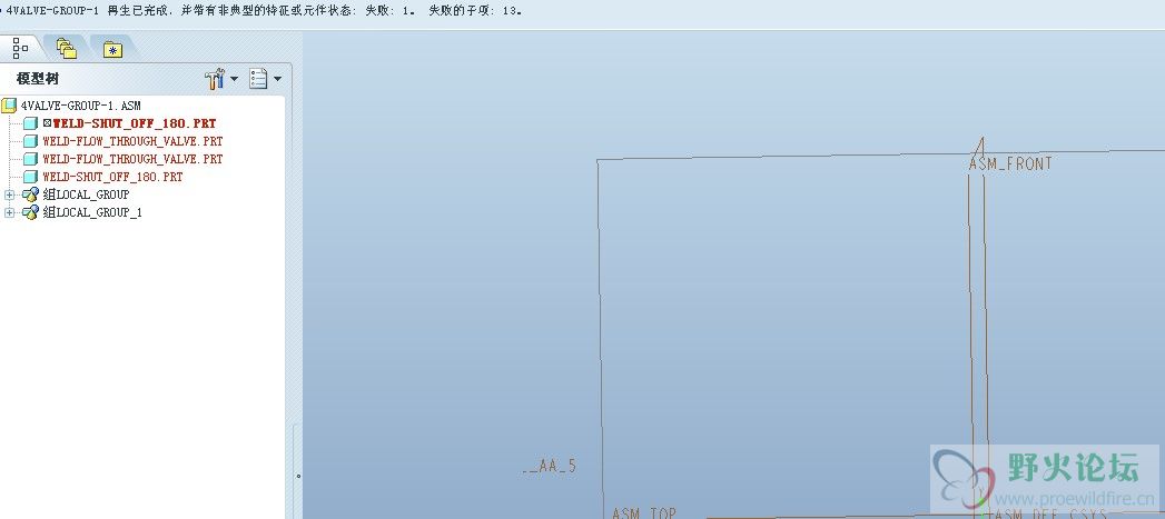

为什么组装好的组件 在导入时会出现元件缺失,要挨个检索才能重生成。我以为是由于零件.prt文件原来保存的路径变了,所以导入出错,于是就在组件检索完成后,重新保存了下,结果再调用还是相同问题--是哪里的问题呢?

组件下面的所有零件都得放到一个文件夹里面  要不等你再打开模型的时候就会找不到的。。。如果怕丢零件 你可以把组装好的组件备份到一个新的文件夹里,这样就不会少零件了
