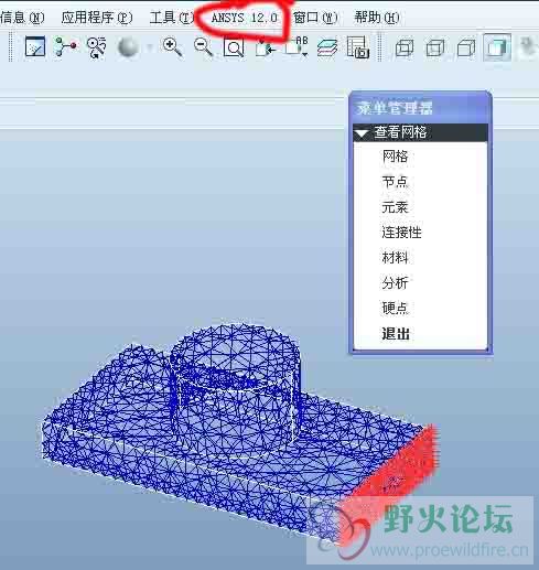

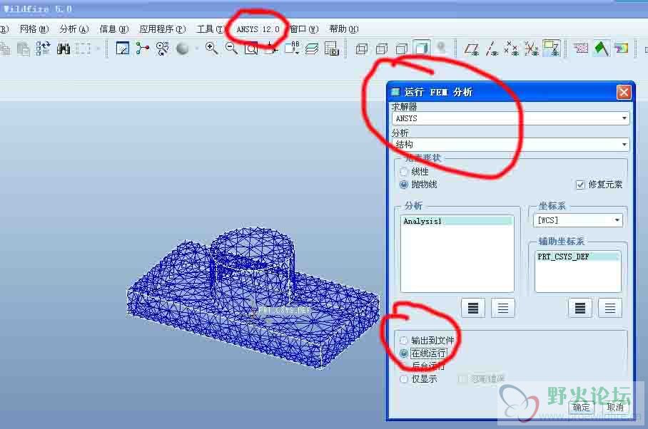

在FEM模式下,已经创建好有限元网格模型,进入运行FEM分析——在线运行,无法成功调用ANSYS进行分析,想了所有办法,搞了两天无果,进行不下去了,请教高手,出来相救!
第一张图,FEM模式下,网格成功划分,点击对话框中的“确定”后,没有结果
第二张图,确定后出现的情况,图片显示,ANSYS12.0已经成功添加进proe顶部菜单

在第一张图中点选第一个选项(输出文件),然后在ANSYS中输入这个 ans文件,就可以了。

经过一翻探索,觉得可以在proe的ansys12.0下直接点workbench,进入后就可以直接调入模型了,经过设置就可以分析了,希望能对楼主有帮助,可惜的是我还不能把怎么设置搞清楚,真是艾莫能助了。
