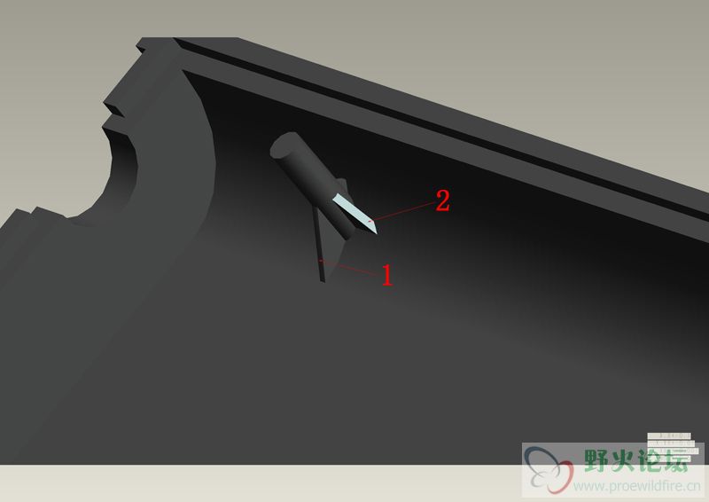

如图1处的加强筋可以创建,但2处的加强筋总是创建不了(图中是用拉伸画的,感觉有点怪),请高手指点这类加强筋该如何创建,这在壳类零件中应该是经常用到的吧

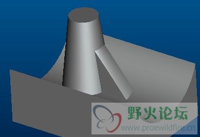

发表于 2010-12-3 14:58 | 显示全部楼层
有时间就帮你大概画了一下
有时间就帮你大概画了一下

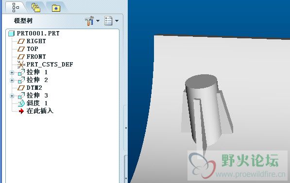

发表于 2010-12-3 15:30 | 显示全部楼层
4.0M档 prt0001.prt.rar (31.22 KB, 下载次数: 213)
 楼主| 发表于 2010-12-13 23:35 | 显示全部楼层
多谢各位,已搞定
