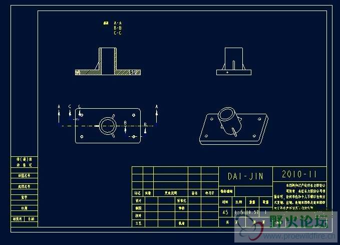

本人想在一个视图中表达两个局部剖,还有一个筋需要表达出来。筋我是用草绘的方式表现的,结果在草绘的剖面线里的局部剖的剖面线与之重合无法调整。上图(由于是5.0画的,这里就抓成图片上传了)。
请各路高人指点一下。
谢谢!

用阶梯剖就行啦?
过三个孔的阶梯剖~

兄弟,阶梯剖是可以,我是在尝试做筋的不剖时发现的这个问题,所以才发上来请教大家有什么方法对草绘的剖面线进行编辑。
