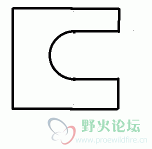

各个大大我今天在作图中发现一个问题:
   在钣金件出图到工程图,点击显示/拭除时,发现部分圆的圆心轴线没显示出来,单独去显示/拭除去显示,选中也没反应。不过这种主要时出现在钣金件边缘打个半圆的那种。
各位有水碰到过。就是带这种结构的钣金件都不显示轴线。请问怎么解决。

自己添加一直线,然后改线型就行。

但是怎么能精确定位到圆心这个是关键的。

在模型模式下画根轴不就得了?

在3D图里添加个轴,然后在工程图里面添加show,就可以看到了,轴线的大小再调整一下就好了。。。

在显示/拭出命令中,点显示轴线,腰型孔是显示不出来中心线的。最好的办法就是在做模型时在草绘界面里添加轴点。步骤,在草绘界面下点 草绘----轴点命令,将轴点放在中心。这样在绘图界面下,点显示/拭出轴线就可以了。希望能帮到你
