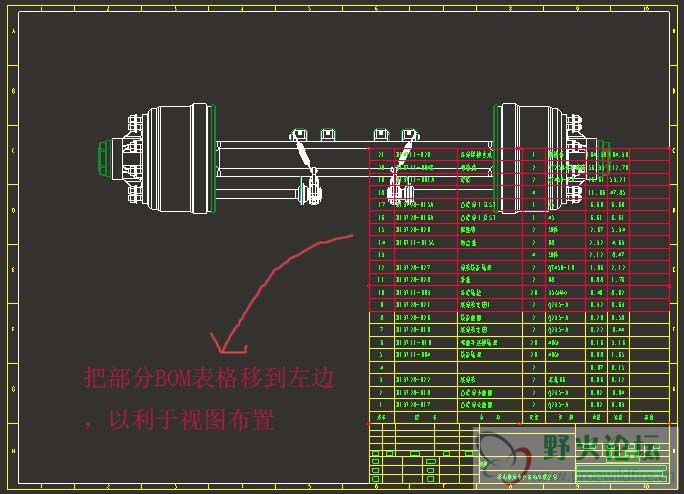

如上图,能否把bom表部分移动到左边(即表格红色部分),腾出位置以利于放置视图

表/编页/设置延拓/增加段
[ 本帖最后由 hxy369 于 2010-12-2 17:53 编辑 ]

 楼主| 发表于 2010-12-3 21:40 | 显示全部楼层
一楼方法试过可以,谢了

单击表任何一处,表四角出现红色小方框,选一小方框,出现选出点菜单,点选定点,选一处定点即可。
