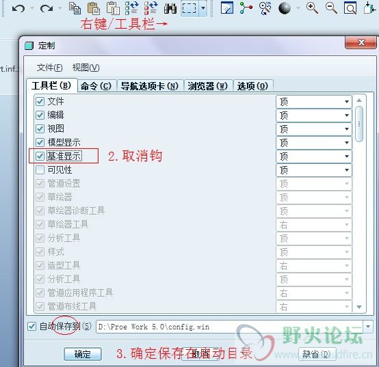

选择(工具)菜单下的(定制屏幕),把第一项工具栏的基准显示去掉打勾就是了.你的图片怎么发上来的,告诉我下.谢谢!

只好用图片回答

楼上说的都不对!缺省是否显示基准轴
display_axes no
!缺省是否显示坐标系
display_coord_sys no
!缺省是否显示基准面
display_planes no
!缺省是否显示基准点及其名称
display_points no
!缺省是否显示旋转中心符号
spin_center_display no

发表于 2010-12-2 22:24 | 显示全部楼层
楼主的意思是打开prt文件默认不显示所有基准平面,点,轴,坐标系。所以4楼才是正解
