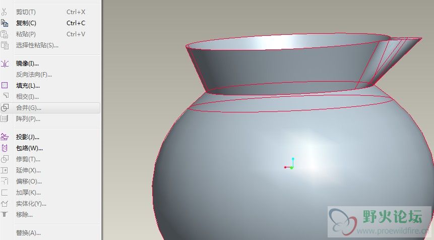

照着书画茶壶,两个曲面却无法合并,求指教

发表于 2010-12-2 16:46 | 显示全部楼层
我滴个乖乖,你的PROE多少版本的啊?我的5.0都打不开啊.曲面合并不了最主要的原因就是两者不交集,在画曲面的时候尽可能不要画到刚刚好两者接触,多出一点余量,原因两者接合的地方刚刚好的话难免就会出现无法交集,你次其中一个有可能出现错位的地方延长一些,估计会可以,希望可以帮到你.
发表于 2010-12-2 16:50 | 显示全部楼层
原来打不开是因为没修改档名,打开一看你吓死我了,你画的一个曲面一个是实本啊!

 楼主| 发表于 2010-12-2 16:52 | 显示全部楼层
回复 4# liuyeyun 的帖子
omg。,我晓得了。太感谢了。我说怎么不对劲呢。天啊

发表于 2010-12-2 16:54 | 显示全部楼层
将下半截旋转的实体修改为曲面就OK了,你吓得我都打错字了
