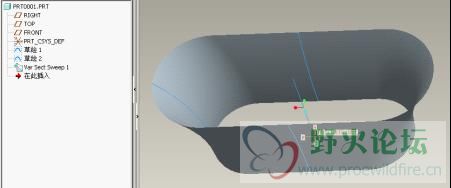

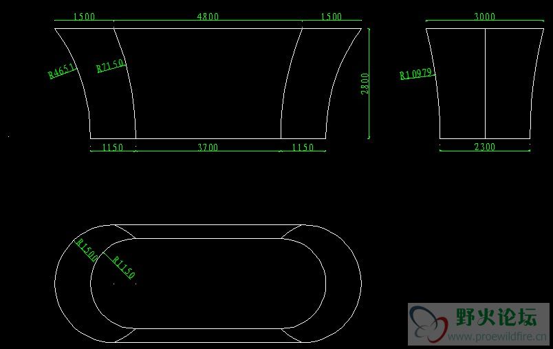

侧面的那个曲线体如何形成的?是由R4651旋转而成?还是由R7150到R4651渐变而成?还有这个曲面体如何展开?谢谢了!
发表于 2010-12-2 16:31 | 显示全部楼层
可以先将R10979的曲线两边拉伸成曲面,再用投影的方式将侧边的曲线投影到刚画的曲面上,这样就得到了你所要的曲线,至于展开你可选择转成钣金件试下,我的钣金处理没学好,你自己试下吧,希望对你有用.

发表于 2010-12-3 01:29 | 显示全部楼层
是三维体通过实体模拟根据点线坐标生成的二维图,由电脑计算从三维到二维算出来的

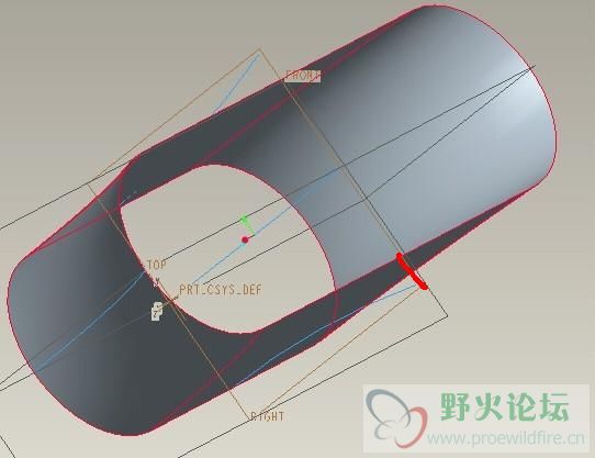

VSS一步扫
发表于 2010-12-6 16:26 | 显示全部楼层
用可变截面扫描

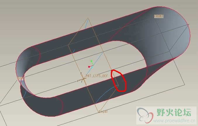

 楼主| 发表于 2010-12-6 17:17 | 显示全部楼层
我怎么扫描不下?
参照是怎么选取的?还是要编辑关系呢?总是扫描不下楼上那样的 谢谢了!
