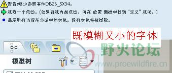

[求助] proe5.0的颜色外观难看!亮度偏高!伤眼!用户界面背景改不了?
 楼主| 发表于 2010-12-3 10:13 | 显示全部楼层
重申proe5.0的问题!
 楼主| 发表于 2010-12-3 10:27 | 显示全部楼层
还是要靠自己啊!摸索了下,居然5.0默认那个字体这么差!我的4.0都不用加这个配置的!(避重就轻才是关键!真不明白你们怎么会想到改windows的?哈哈)
加入default_font 10
即可解决:消息日志、功能字模糊而小的问题!
谁会改那个菜单背景的颜色啊!不想是白色的!伤眼!
[ 本帖最后由 APCHY 于 2010-12-3 10:29 编辑 ]

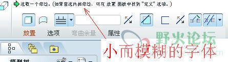

发表于 2010-12-3 21:28 | 显示全部楼层
颜色问题我不懂   不过字体问题我也遇到了  和lz一样    不妨试试我的方法方法:桌面——属性——外观——高级外观, 项目选择:消息框 , 字体选择:Tahoma   其他设置字体设置一样,
