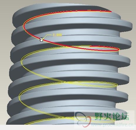

发表于 2010-12-2 10:33 | 显示全部楼层 |阅读模式
这两个边线怎么倒不了圆角?

发表于 2010-12-2 12:37 | 显示全部楼层
倒圆角,是要有顺序的

发表于 2010-12-3 15:42 | 显示全部楼层
估计倒不了。楼主可以直接把圆角画倒扫描截面里,那样都方便撒。

发表于 2010-12-7 15:30 | 显示全部楼层
把圆角调小
把圆角调小在试试

发表于 2010-12-8 16:10 | 显示全部楼层
可能是倒圆太大了我也遇到过类似问题就是倒圆太大

发表于 2010-12-8 17:29 | 显示全部楼层
可能是你的顶端切了!
导至倒不了圆角
你可以先倒圆角再切除
试一试
