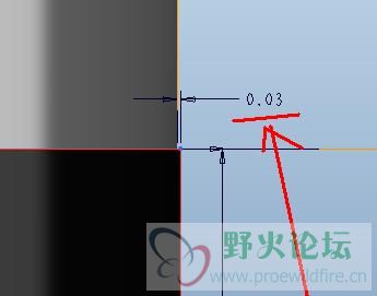

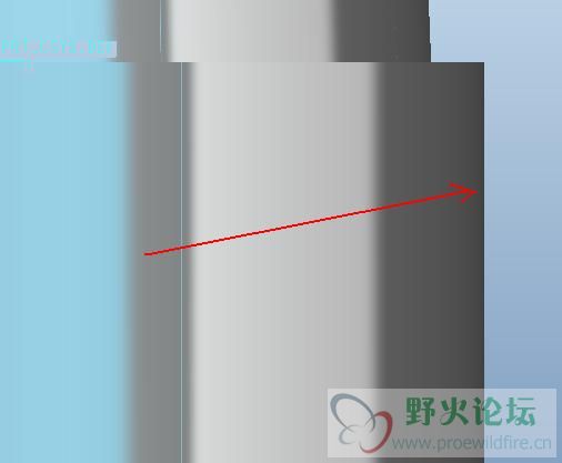

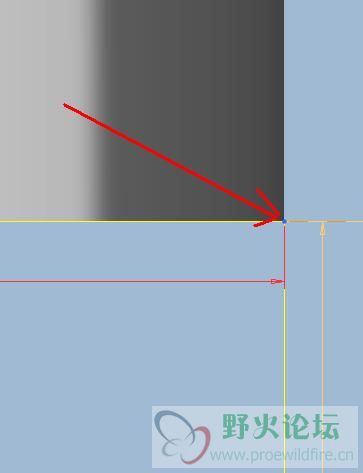

PRO/E这样做的目的是什么?像经常这样的结构时时有的,两个件是完全对齐的,但是不是同一个零件,材质也不一样。要上不同的材质。有好的办法吗?

我很多时候只有让3个丝,但这样做出来后,明显有误差。不知各位有更好的办法没有!!
