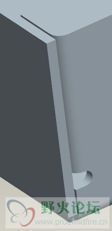

2楼,正解,不过建议,3.0以下的板,取0.2或0.3,这也是包边的常用间隙,如果用0.5,那就太大了,比如下图,搭边碰焊时,间隙太大会导致折弯角度被拉变形!
