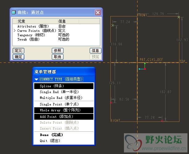

使用PROE过程中,创建基准曲线方法有四种,经过点,自文件,使用剖界面和方程,
经过点创建  基准曲线无法使用,见下图,谢谢
47499
发表于 2010-12-1 21:00 | 显示全部楼层
是基准点才可以,就是能显示在模型树里的点,不是草绘截面里的点

 楼主| 发表于 2010-12-1 21:12 | 显示全部楼层
怎么判断是不是基准点,另外基准点是在草绘模式下,还是零件模式?谢谢

发表于 2010-12-1 21:15 | 显示全部楼层
你在草绘里面吧
老大,你在草绘里面吧。
你就不要用那个绘制曲线啦
使用spline曲线啊
退出草绘之后在建模里面使用你现在用的画曲线的方法

 楼主| 发表于 2010-12-1 21:21 | 显示全部楼层
使用spline曲线啊
退出草绘之后在建模里面使用你现在用的画曲线的方法?
不好意思,不会用啊

发表于 2010-12-1 23:20 | 显示全部楼层
看这个12楼的图,右边有三个 X 的图标是基准点
http://www.proewildfire.cn/thread-69-2-1.html

 楼主| 发表于 2010-12-2 09:12 | 显示全部楼层
那个基准点图标知道,但是现在用不了啊

发表于 2010-12-2 09:55 | 显示全部楼层
这个不能在草绘下使用的。

 楼主| 发表于 2010-12-2 10:45 | 显示全部楼层
是不是在零件模式下可以用啊,
