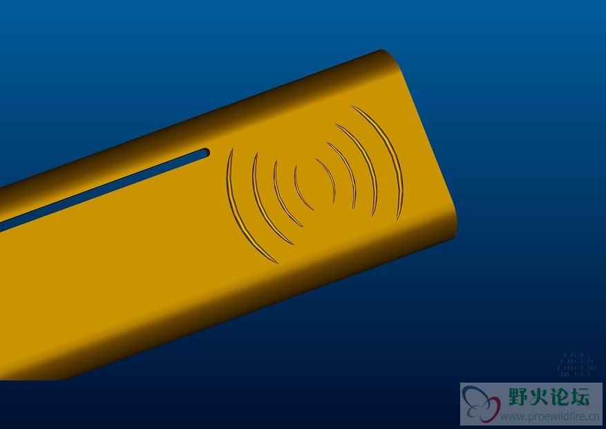

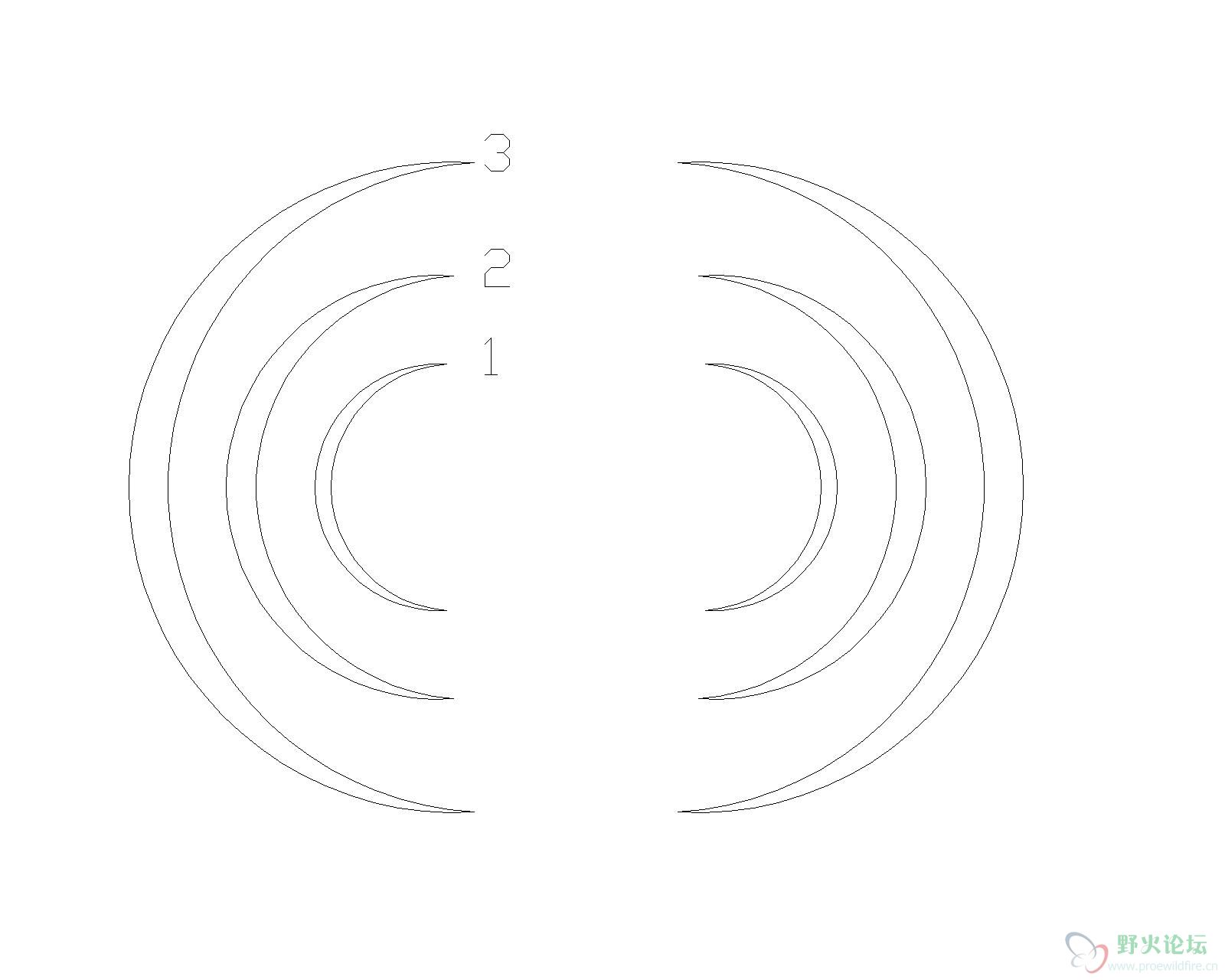

小弟初学PROE,现想在一平面零件上建立如图所示的凸纹,想达到这样的效果,按照1,2,3的顺序,凸纹越来越高,越来越宽,且各自的凸纹向两端平稳变细结合于平面上。请教实现的途径。小弟偿试过混合和变截面扫描,始终做得不是很好,请各位高手帮忙,最好能上PRT,多谢啦

直接以此为草绘向上长特征不行吗?

请问楼上的兄弟说的“向上他特征”是拉伸吗?那样出来的是个柱体,可我想要表面是凸起的部分是圆滑过度的,曲面的那种

参见消失面教程

呵呵,我也弄出来了,就是做3个点,利用扫描混合出来的。呵呵,不过我也不会陈列
