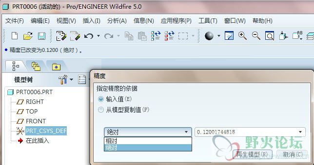

[已解决] 请问怎样设工件属性的绝对精度???

发表于 2010-12-1 21:38 | 显示全部楼层
我认为如果精确到丝,表示是相对,但它已经达到绝对精度了!

发表于 2010-12-1 21:49 | 显示全部楼层
config 里设置 Enable_absolute_accuracy yes 即可

 楼主| 发表于 2010-12-1 22:15 | 显示全部楼层
回复 3# 野火 的帖子
谢谢
现在就好了
