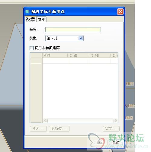

现使用PROE4 MO70 ,在应用偏移坐标系基准点时不能用
步骤如下,
特征工具栏中点击:"偏移坐标系基准点",弹出偏移坐标系基准点对话框,在类型下拉表框中选择“ 笛卡尔 "选项,
单击列表框中第一行空白行,  此时无法实现,
界面图如下
发表于 2010-12-1 20:46 | 显示全部楼层
参照里你要选择一个坐标系才能偏,否则相对谁偏呢

 楼主| 发表于 2010-12-1 20:54 | 显示全部楼层
如果没有坐标系,或者不小心把基准坐标系删了呢,那怎么办
发表于 2010-12-1 23:18 | 显示全部楼层
没坐标系就创建,删了那就会出错
