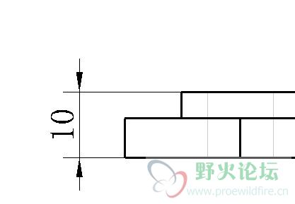

求更改工程图中轮廓线和标注线粗细的方法。怎样更改绘图选项值或CONFIG,想让轮廓线粗一些,和标注线区分开,便于观察。再问一下,有些方法是说什么设置打印机的,难道pro/e在工程图里看不出线宽不同吗?我想知道是否会自动把轮廓线加粗,不要转到CAD中 就想在pro/e中出图。
继续追问 设置了pen1 pen2 等宽度后 在工程图模式下看不出轮廓线与标注线宽度不同吗?还是只有打印时才能看出来效果,换句话说 就是设置线形宽度 不打印就看不出来,或者就是在进程中不显示效果。
 楼主| 发表于 2010-12-1 17:47 | 显示全部楼层
我现在只能手动更改每条线 很麻烦

线与线交汇处 还有一个方形缺口 怎么解决?
 楼主| 发表于 2010-12-1 17:58 | 显示全部楼层
真是一语惊醒梦中人呀,不打印还真是不用管线的粗细,再问一下笔宽设置好了 打印时就会自动加粗吗? 每个笔宽设置为多少呢合适?

电脑上一般以颜色区分,不同的层不同的颜色,一目了然,图纸一般是黑白的,就不能由颜色区分了,所以才有粗细
当然,屏幕上的线也可以改宽度的,不推荐
