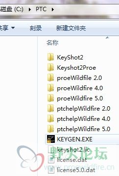

发表于 2010-12-1 19:21 | 显示全部楼层
其实不必担心那些问题的,安装时注意修改区分各版本的许可文件,安装目录和 快捷方式的名字就好了,

发表于 2010-12-1 20:42 | 显示全部楼层
D:\Ptc\proeWildfire 2.0
D:\Ptc\proeWildfire 3.0
D:\Ptc\proeWildfire 4.0
D:\Ptc\proeWildfire 5.0
同一个盘没问题的,像上面就行
