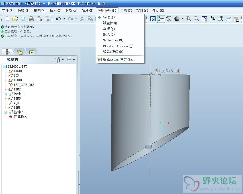

请教各位老师,圆筒可以展开成一张平板吗?附图如下

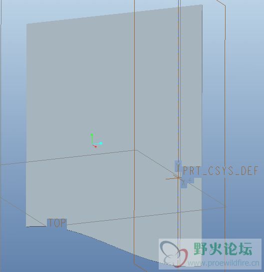

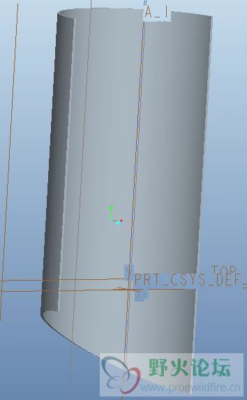

建议1/2展平

1/2的展平
发表于 2010-12-1 20:54 | 显示全部楼层
转到钣金里做个缝就可以展开了
